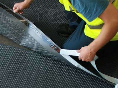

При строительстве частного дома гидроизоляция пола является непременным этапом строительства. Если упустить ее из виду, то через пол в дом начнут проникать излишки влаги, особенно при отсутствии подвала. Влага, а точнее соли, кислоты и щелочи в ее составе, проникающие в бетон, активно разрушают его структуру. В результате в течение нескольких лет подобного воздействия влаги, в бетоне появляются микротрещины, что приводит к нарушению целостности бетона. Именно поэтому обязательной является гидроизоляция пола перед стяжкой.
Специалисты рекомендуют проводить гидроизоляцию перед стяжкой и уже после ее высыхания. Перед стяжкой создается своеобразная воздушная подушка из материалов разной плотности. Сначала засыпается щебень, сверху него песок. Дело в том, что снизу вверх влага поднимается только по капиллярам не шире 0,5 мм. Подобное проникновение влаги носит название «капиллярного». Воздушные карманы, которые остаются между щебнем в бетоне значительно шире. В результате эта подушка надежно защитит дом от капиллярной влаги. Дополнительная гидроизоляция перед стяжкой нужна в том случае, если в месте строительства дома существует вероятность высокого подъема грунтовых вод.
Гидроизоляция перед стяжкой с помощью рулонных материалов
Самым простым способом защиты является укладка между «подушкой» и бетоном стяжки пластов плотной полиэтиленовой пленки. Но есть и более подходящие для этих целей материалы – рулонная гидроизоляция на основе полимерных материалов. В отличие от полиэтилена, такая гидроизоляция значительно дороже, но она намного долговечнее и проще в работе. Рекомендуется вывести часть рулона с пола на стены, на высоту нескольких сантиметров. После заливки стяжки гидроизоляция пола, выступающая выше уровня стяжки части гидроизоляционного материала срезается.
В случае если вы хотите защитить стяжку не только от проникновения влаги снизу, но и сверху (в частности это крайне важно для ванной комнаты), после высыхания стяжку следует обработать специальными мастиками. Эти мастики относятся к обмазочной гидроизоляции. Такой способ гидроизоляции надежно уберегает бетон от попадания в него влаги, даже при испарении, конденсации или разбрызгивании воды. Сверху обмазочной гидроизоляции уже кладется плитка.
